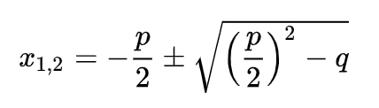

Als nächstes wichtiges Mathe-Modul möchte ich hier an dieser Stelle noch eine schöne Routine für die p-q-Formel erarbeiten und einstellen.
Was steckt dahinter?
Die Lösung einer quadratischen Gleichung in der Normalform x²+px+q=0 mit quadratischer Ergänzung nach x.
Das Ergebnis ist die allgemeine pq Formel:
Und dafür bauen wir jetzt eine Routine, alle dafür benötigten Mittel haben wir bereits im Vorfeld erarbeitet.
... hat jetzt etwas länger gedauert, aber diese Assemblerroutine steht ja noch aus.
Die pq-Formel hat grundsätzlich 0,1 oder 2 Lösungen.
Das muss man relativ am Anfang der Routine checken, sonst gibt es Chaos.
Der erste Teil der Routine wird also das Ergebnis unter der Wurzel betrachten, nachdem es ausgerechnet worden ist:
Wenn das Ergebnis negativ ist, gibt es insgesamt keine Lösung für x, wenn das Ergebnis 0 ist, dann gibt es genau eine Lösung für x und wenn das Ergebnis positiv ist, dann gibt es zwei Lösungen (x1 und x2).
Also 1. Schritt das Ergebnis unter der Wurzel ausrechen und falls das Ergebnis größer 0 ist, die Wurzel davon ziehen.
Insgesamt nutzen wir für dieses Beispiel keine Fließkommazahlen, daher wird das Ergebnis immer nur eine Näherung sein. Allerdings brauchen wir von Anfang an auch negative Zahlen, daher beschäftigen wir uns zunächst damit:
Da ich mit 8 Bit Zahlen rechnen möchte, nehme ich für die Kennung des Vorzeichens eine eine weitere Variable...
"Dumme" (oder nicht so "dumme") Frage: wofür wird die Formel benötigt? Was kann ich damit machen? Warum sollte ich mich damit beschäftigen?
Die pq-Formel ist wohl eine der essentiellen Formeln in der Mathematik. Damit löst man quadratische Gleichungen!
Wenn man sich in der Mathematik bewegt, wird man wohl um die pq-Formel kaum herumkommen. Ob man die jetzt zwingend beim programmieren braucht, weiß ich auch nicht. Also zumindest beim Raycaster braucht es doch einiges an Mathematik (Pythagoras z.B.) - die pq-Formel ergänzt quasi diese kleine mathematische "Reise".....

;....................... pq-Formel .......
; x*x+px+q=0
; x1,2 = -p/2 ±√(p*p/4 - q)
; p und q werden in diesem Beispiel bewußt auf 8 Bit
; beschränkt, da man ansonsten bei 16 Bit für p und q
; Zwischenspeicher und Wurzelfunktion auf 32 Bit hätte
; ausrechnen müssen - das würde hier den Rahmen sprengen
